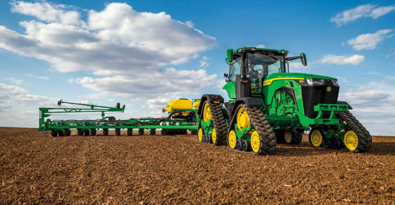

Nouvelle version chenillée 8RX
Après le 9RX articulĂ©, place au 8RX rigide. John Deere se dĂ©marque de ses concurrents tels que les Case Ih Magnum RowTrac, New Holland T8 SmartTrax et Claas Axion 900 Terra Trac en proposant non pas deux mais quatre chenilles. S’il existait dĂ©jĂ  sur le marchĂ© des tracteurs dotĂ©s de chenilles montĂ©es en lieu et place des traditionnelles roues mais souvent adaptĂ©es sans l’aval du constructeur, celui-ci pourra en effet intĂ©resser ceux qui veulent une surface de contact importante, davantage de motricitĂ© dans un gabarit routier rĂ©duit Ă  3 mètres. En bonus, John Deere nous annonce que cette nouvelle dĂ©clinaison est homologuĂ©e Ă  40 km/h, sans restriction.
ComparĂ© aux modèles Ă  deux chenilles que l’on rencontre gĂ©nĂ©ralement dans ces gammes de puissance (le 8RT compris), le 8RX est nettement plus stable mais devrait ĂŞtre plus confortable et moins brusque en conduite. A vĂ©rifier Ă  l’essai. DotĂ© de ponts spĂ©cifiques, le John Deere 8RX sera proposĂ© avec des chenilles de 16 Ă  30 pouces (de 41 Ă  76 cm) et offrira une surface totale de contact au sol de plus de 4,5 m2.
